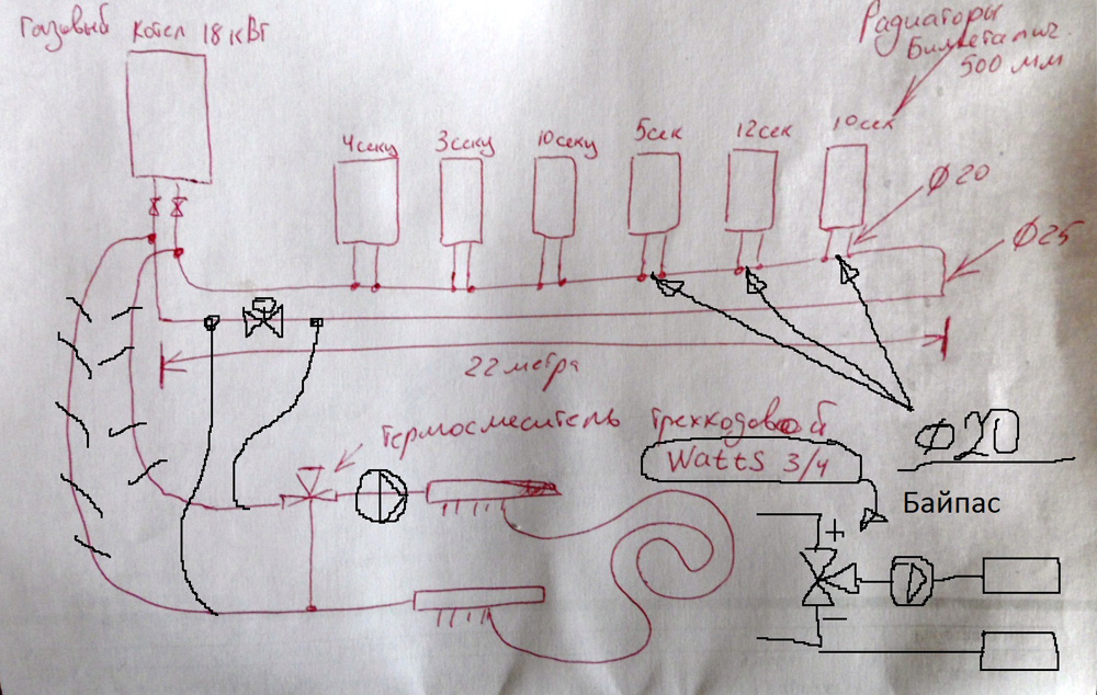

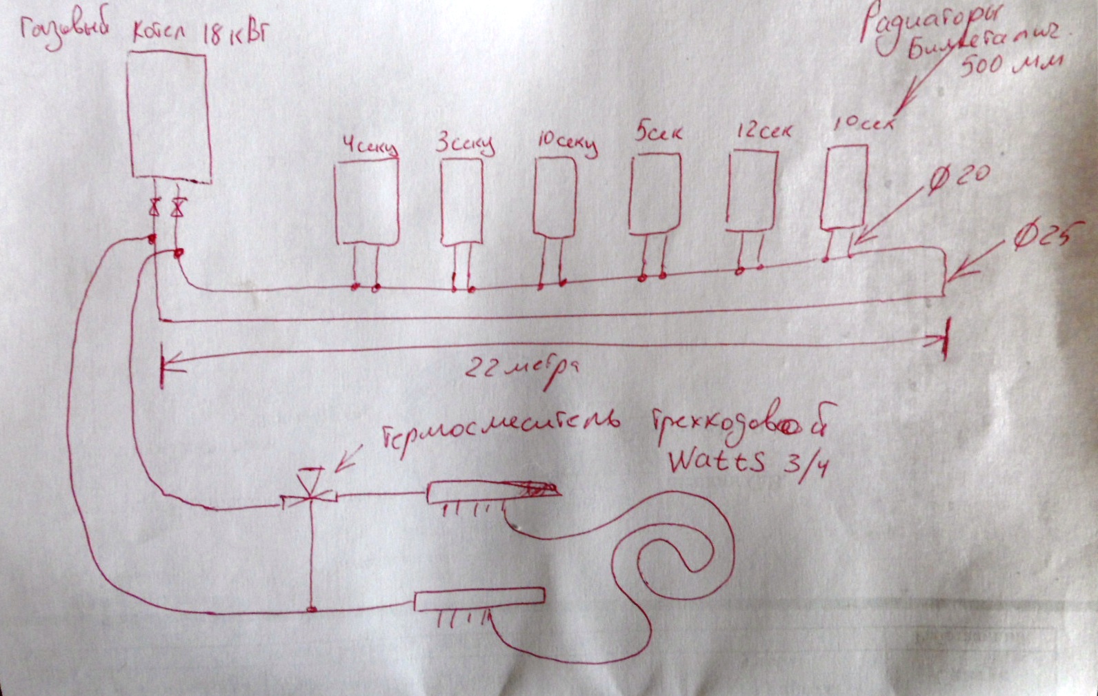

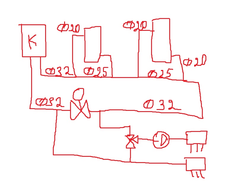

здравствуйте!по схеме указанной вами я подключал полы в ванной.в роли байпаса стоял кран задвижка на полдюйма.запитывал на обратке.зимой полы перегревались.хотелось бы отдельную регулировку теплых полов от радиаторного.вопрос можно ли сделать смесительный узел без дополнительного движка?ниже привожу схему

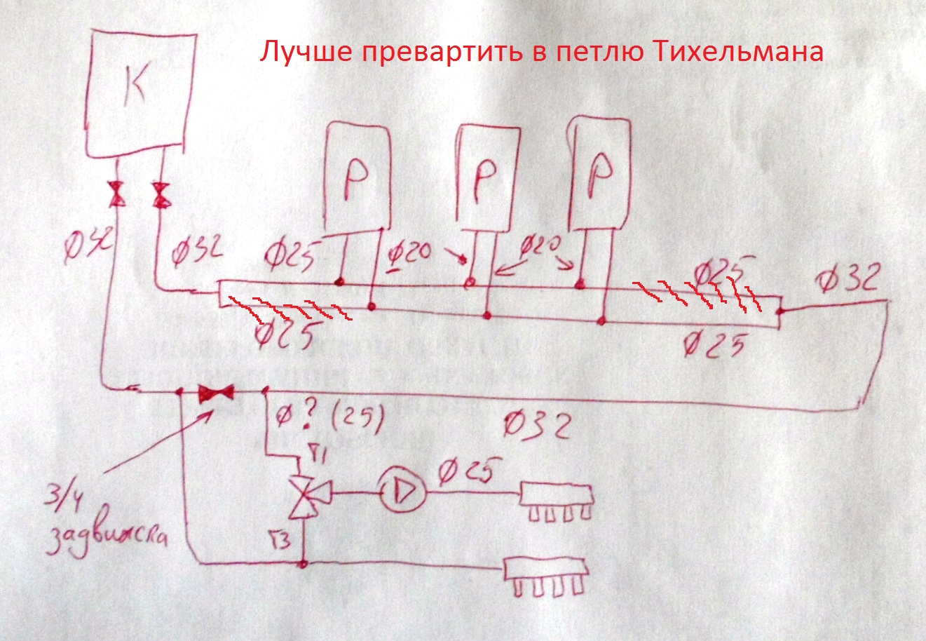

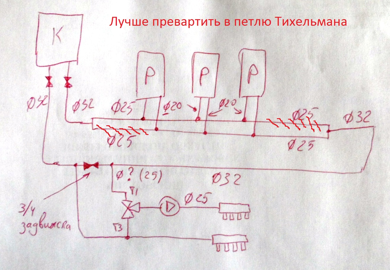

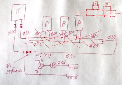

Схема
Обратите внимание, что у термоклапанов вход горячего теплоносителя может быть абсолютно в разных местах.
Я подозреваю, что схема подключения клапана будет указанная мной справа внизу.
Re: Теплый водяной пол без насоса и смесительного узла
Сообщение Инженер » 06 апр 2016, 11:55
Сейчас посчитал гидравлику.
И скажу что диаметры нужно менять.
32х20х25
С термоклапаном Вам нужен обязатлеьно насос.
Хотя такой узел можно подключить и параллельно котлу.

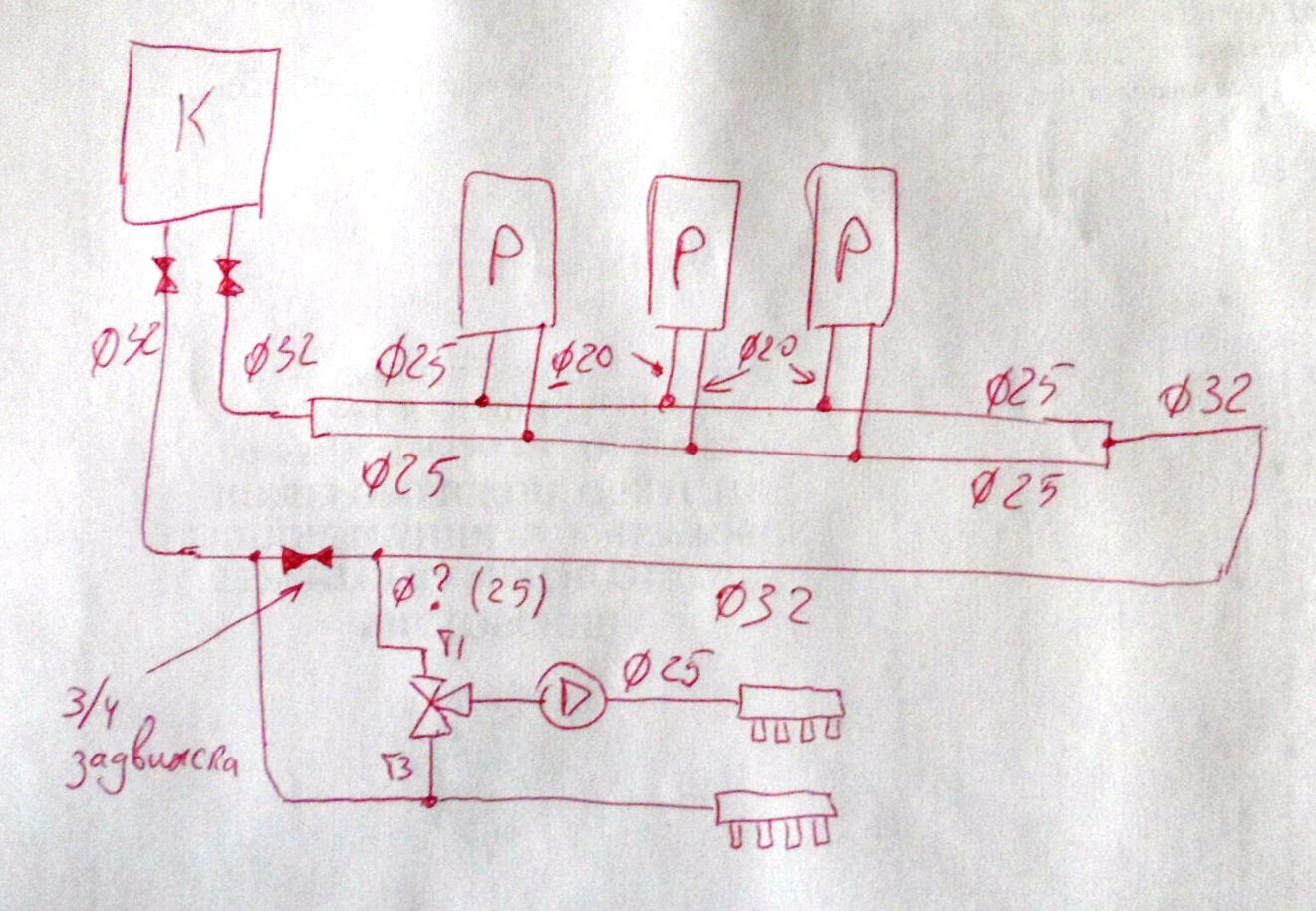

А в разрыве 32 трубы кран стоит?он для выравнивания гидрав.сопротивления радиаторной ветки и тп?могу ли я использовать насос Grundfos UP 15-14 B в теплом поле?вот накидал схему как я вижу переделку-протяну обратку 32 трубой к котлу ,а бывшие подачу обратку соеденю вместе.

Сообщение Инженер » 07 апр 2016, 02:44
Он для того, чтобы сбалансировать гидравлику для необходимого расхода в контур теплого водяного пола. Его сопротивление не должно быть велико. И он не должен сильно тормозить расход радиаторов. Можно по идее сделать сужение на 25 или 20 трубу.
То есть за место крана нужно вставить сужение на ПП25 мм.
Туда ставится не кран, а балансировочный клапан. Для создания гидравлического сопротивления.

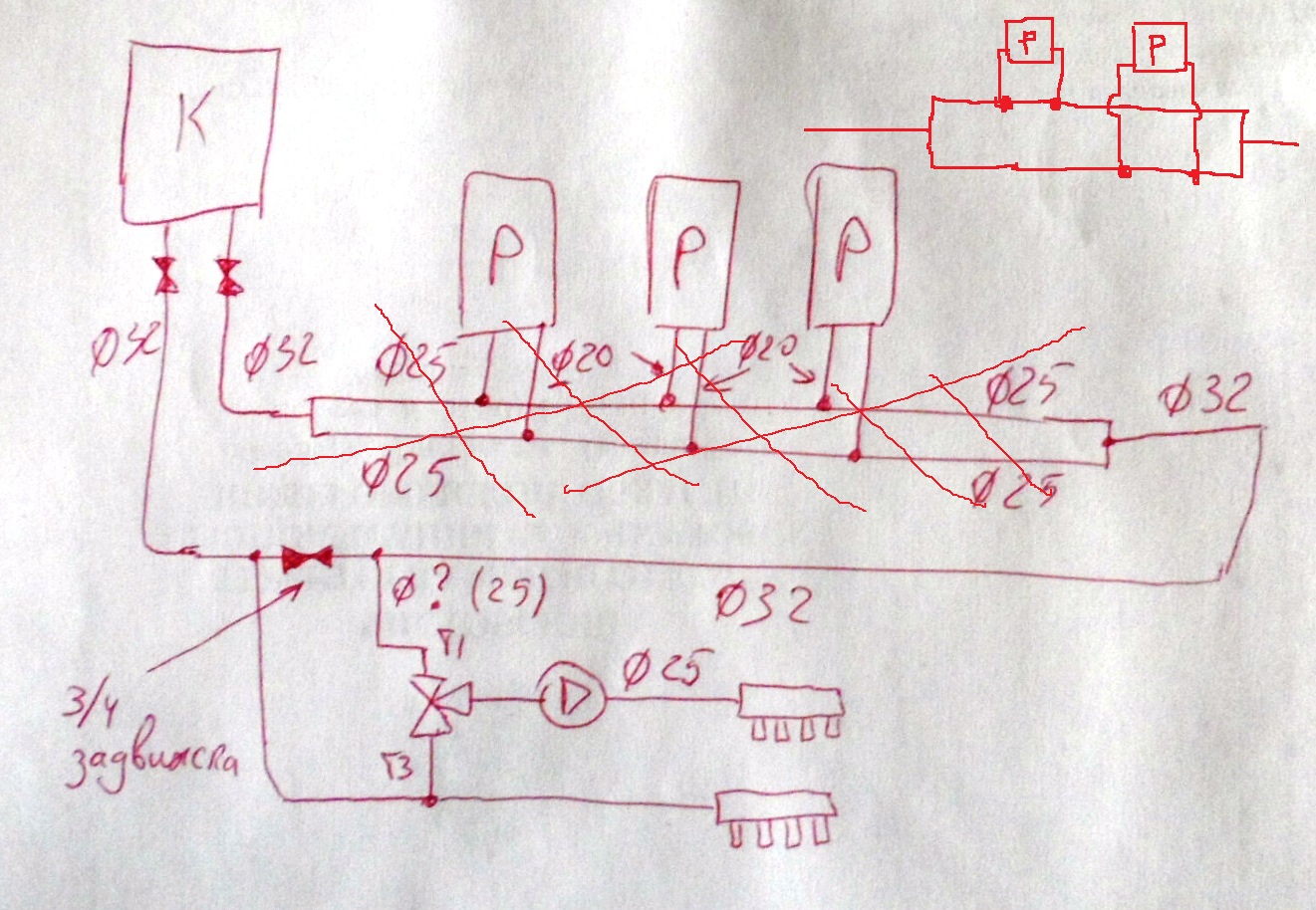

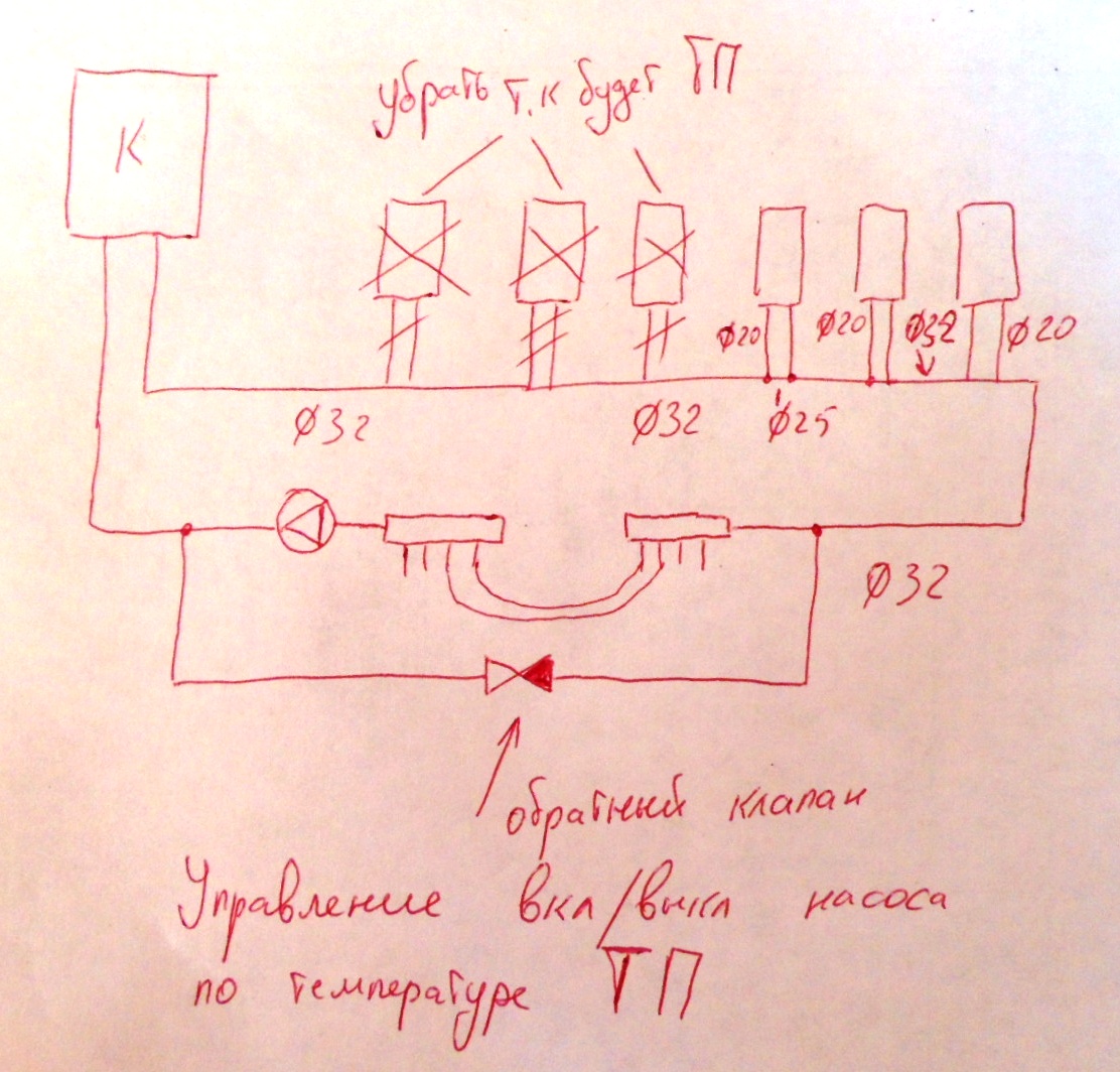

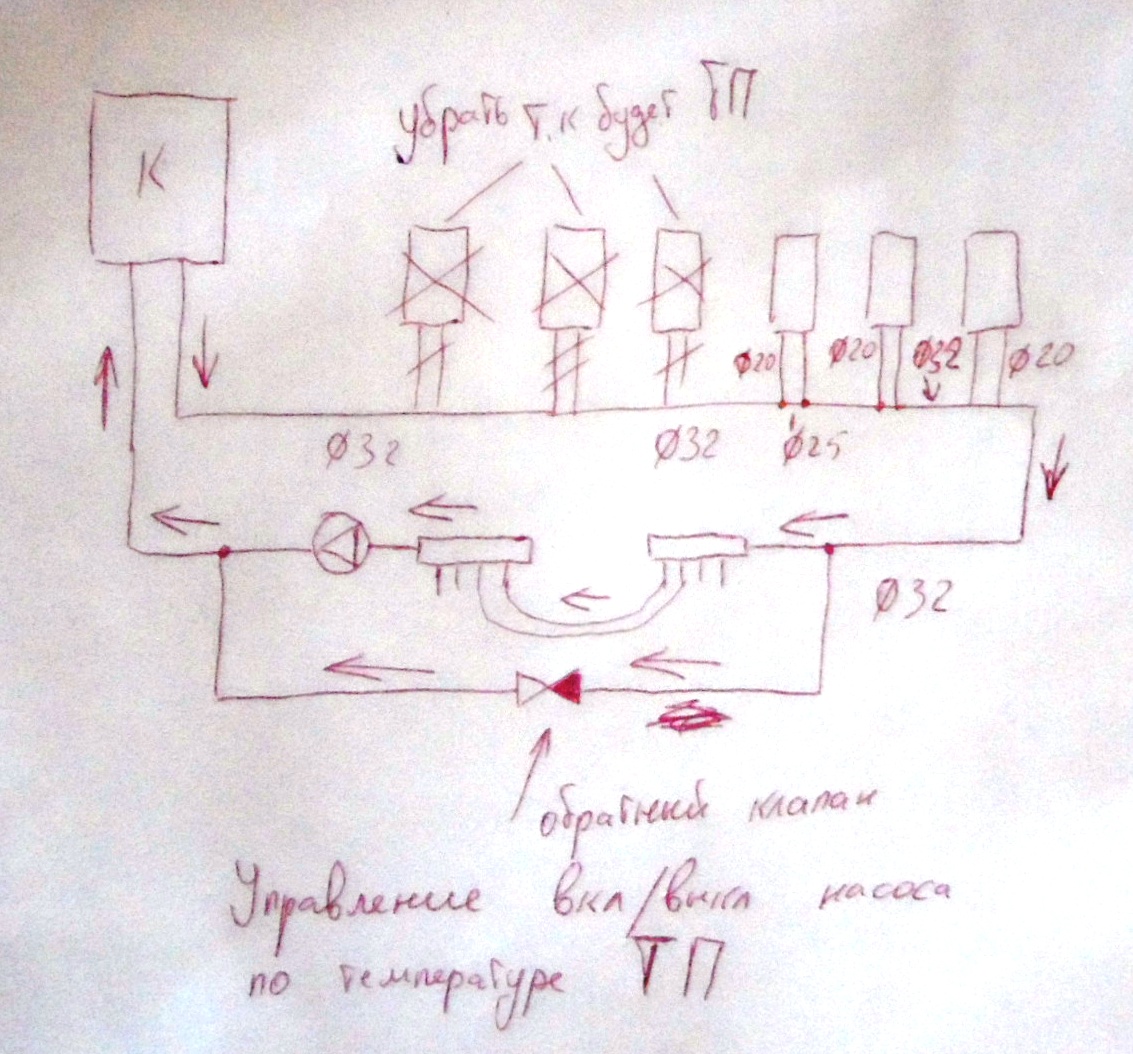

Сегодня монтирую теплый пол,посчитаю точно длину веток.вот подумал если в ванной ,кухне и прихожей теплый пол,стоит убрать радиаторы из них.пришла в голову идея управления тп с помощью вкл\выкл насоса по температуре теплого пола.работоспособна ли такая схема?пытаюсь минимизировать и упростить подключение тп.
я для себя понимаю-пока насос на гребенке выкл,теплоноситель идеть по байпасу с обратным клапаном(может конечно он там не нужен).а как насос заработает пойдет через тп

Сообщение Инженер » 08 апр 2016, 12:31
Обозначте стрелками движение теплоносителя. Есть плохое в такой схеме. Некогда объяснять.

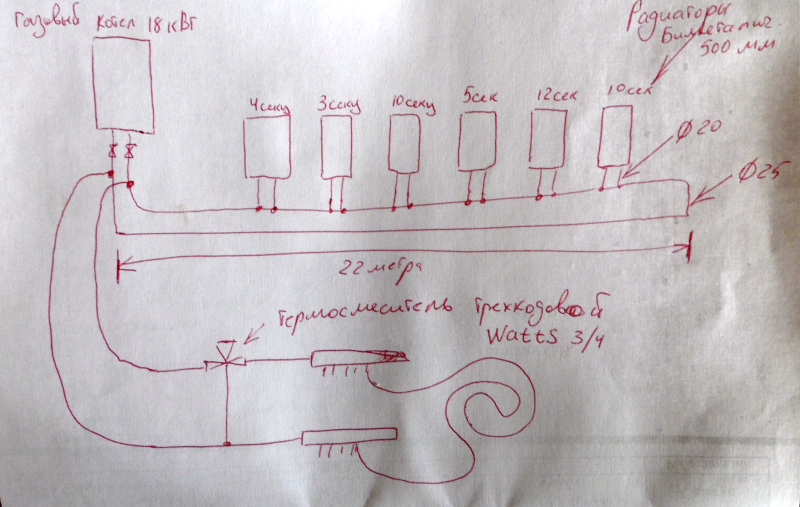

Посчитал сегодня длину веток теплого пола-труба 16 мм сшитый пэ,3 ветки длинной 25 метров.площади обогреваемого пола 10 кв.м .
смесительный узел тп на термосмесителе,или трехходовом кране без своего насоса могут правильно работать?
вообще,как правильно мне поступить с тп?
может поменять радиаторную трассу на 32 трубу,в разрыв обратки теплый пол с балансировачным клапаном?
