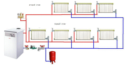

В своем доме 66 метров, не отапливемый цоколь (где котел)- 1 этаж камната ванна и кухня и монсарда о двух комнатках и ванная,хочу установить систему отопления пола на первом этаже и радиаторы на мансарде в комнатах и ванной и в ванной на 1вом, разьяснения по укладке полов и длине трубы понял, а вот по схеме функционирования без насоса ни понял, не хочу отказываться теплого пола но есть проблемы со светом и могу остатся без тепла. У нас климат теплый если до -5 опускается то это редко. Возможна ли приметивная местная система отопления от котла на чердак труба 50, там на чердаке раширительный котел литров на сто, из него две трубы по 20 одну в пол, а другую на радиаторы без каких либо дополнительных приборов.

По поводу отопления дома без циркуляционого насоса могу сказать только одно вам нужна простая открытая или закрытая система отопления с естественной рециркуляцией. Необходимости установки котла на чердаке нет, ставит котел в любом месте внизу либо на цокольном этаже и делаете разводку с верхним розливом, лежаки системы обязательно с уклоном. По поводу тёплых полов сомневаюсь, что можно прибавить 16 трубу даже если загнать котел на крышу.
