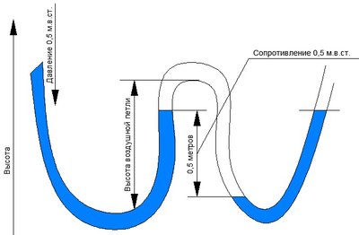

Если ситуация: Много контуров и один из них не греет: То это вызвано завоздушиванием контура. То есть внутри трубы образовывается воздух. Этот воздух образовывает столб естественного напора, который приводит к сопротивлению, изменения положения теплоносителя в трубе.
Контур перестает циркулировать, если воздушная петля к примеру 0,7 м.в.ст., а давление на контур 0,5 м.в.ст.
То есть если воздушная петля больше давления контура, то если не вывести воздух или попадет воздух то будет остановка циркуляции.

Решение проблемы: Необходимо высвободить воздух из контура. Закройте другие контура и увеличиться напор, в котором воздух. Воздух под напором высвободится.

Нарушение циркуляции завоздушиванием не должно происходить при правильно рассчитанной гидравлике. Так как на контур нужно рассчитывать хороший напор не ниже 1-2 м.в.ст. Так как высота 0,5 и 1 метр может быть вызвана банальной высотой от коллектора до пола.
Хорошая гидравлика должна с воздухом справляться в автоматическом режиме не прибегая к стравливанию воздуха методом перекрытия других контуров. Автоматический воздухоотводчик на обратном коллекторе обязательно в таком случае.
