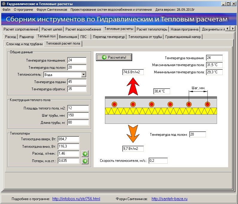

а СКОЛЬКО вообще должна быть теплоотдача от 1 м2 пола, что бы отапливать дом только тёплым полом. ? Подвала у меня нет. Стяжка черновая по грунту. под трубами будет пеноплэкс 5см.
Мощность пола закладывается от 60 до 80 Вт/м2. Причем по гостам и стандартам мощность в 80 Вт при температуре 24 градуса это свыше 30 нрадусов, что не допускается стандартами. Поэтому, если температура ниже то мощность пола может быть выше.
Тут очень большая корреляция от температуры помещения и фактической температуры поверхности пола.
Для того, чтобы не прогадать с запасами мощности для жилого дома принимайте: 70 Вт/м2
Для особых случаев подбора температур можно воспользоваться программой:
Подробнее о программе: viewtopic.php?f=7&t=81
