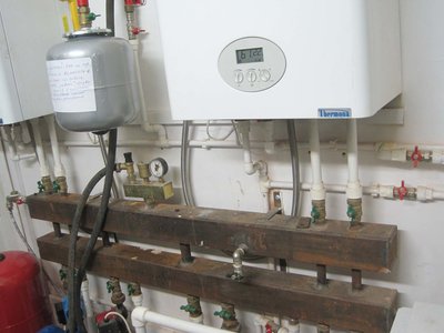

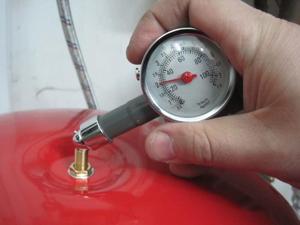

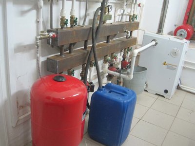

Добрый день. На снимках расширительный напольный бак на 50 л, 20-ти литровая канистра для сбора излишков воды с клапаном 3 Бар, так же расположенном на снимке со шлангом. Серый расширительный бак между колонками на горячую воду, предназначенный исключительно для дизельного напольного котла "Навьен", не имеющего своего расширителя, и в настоящий момент полностью отключенного от системы (расширительный для него тоже отключен). Показания приборов с превышениями, а так же внутренняя часть одной из колонок "Термона" со сбросом воды на насосе колонки (там тоже сливали-бесполезно, котлы упорно ниже 2 не опускают). Сброс воды по прежнему происходит, но меньше. Когда ставим датчик на 1,5 Бар, то он мне воду сбрасывал всю неделю, после отключения света и т. о. получилось, что с системы он слил 2 канистры по 20 л и 10 десятилитровых ведер. Т. о. водяное отопление плавно перешло в паровое, почему то. Батареи так же были горячие и чем они грелись не понятно, если треть системы от общего объема воды была потеряна. Еще раз напомню, что датчик в 3 Бар стоял всегда, до отключения света, а 1,5 Бар поставлен в качестве решения проблемы по регулированию давления. Он 1,5 недели сбрасывал воду ,так и не решив этой проблемы. И все это время, не доливая систему, я выносил воду. Сейчас стоит на 3 Бар опять, на снимке, но давление остается. И то, ближе к 3 (2,8-2,9) он умудряется все равно скидывать. Т. о. в течении прошлой недели и части этой, уже через 3 Бар система отдала примерно 10-15 л. Расширительный напольный бак заполнен где то вполовину от его 50 л объема. В общем вода и туда и сюда. Никаких редукторов добора воды я не нашел. Сброс воды с колонки от насоса, исключительно руками. Крутим красненький колпачек, на снимке под насосом. К системе подключено 7 секционных классических советских чугунных батареи в количестве 9 и 16 одиннадцати секционных чугунных маломерок, которые ставят под низкие подоконники. В самой гребенке еще 40 л. По трубам пусть столько же.

Сообщение Инженер » 17 дек 2015, 12:36
Обратите внимание на котлах может быть кран подпитки воды. То есть через этот кран через холодное водоснабжение затекает вода в систему отопления. Оно может приводить к повышению давления.
Для проверки: Закройте краны холодного водоснабжения идущие к котлу.
То есть, есть связь того, что с системы водоснабжения затевает вода в систему отопления. Нужно перекрыть краны для проверки этого факта.
