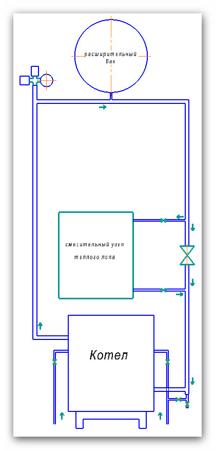

Хочу смонтировать отопление по такой схеме. Применение только одного насоса в смесительном узле теплых полов позволит увеличить время автономной работы при отключении света ( да и экономия электроэнергии будет) а подпитку сделать по гравитационной схеме. Высота петли 2 метра. Может кто сталкивался с таким вариантом? Будет ли насос подсасывать теплоноситель или надо ставить обратный клапан ( в этом случае боюсь теплоноситель его не откроет). Фильтр забыл указать на схеме.

Во первых, для естественной циркуляции существует: Обратный поплавковый клапан, подробнее: viewtopic.php?f=2&t=123
Обратный клапан нужно поставить на подающий патрубок системы. И от туда подключать смеситель.

Если без обратного клапана, то подачу подключайте вверх возле группы безопасности. Длинный участок трубы между точками смесителя создаст большее сопротивление обратному потоку и при обратном движение остывшего теплоносителя создаст столб воды с большой плотностью, что приведет к увеличению естественной циркуляции. То есть быстрому спаду холодного теплоносителя к котлу.
Подробнее о естественной циркуляции: http://infobos.ru/str/799.html

Конечно, горизонтальный участок имеет гидравлическое сопротивление. Но если выполнить петлю из 50 трубы а на т/п достаточно будет 20 и байпасным вентилем отрегулировать заужение проходного сечения?

Юрий_В писал(а):Конечно, горизонтальный участок имеет гидравлическое сопротивление. Но если выполнить петлю из 50 трубы а на т/п достаточно будет 20 и байпасным вентилем отрегулировать заужение проходного сечения?
Да! Но наверно байпасный вентиль оставить в покое нужно. Так как и без этого будет циркуляция. Если тепла не будет хватать то тогда следует поджать.

В общем можно и не крутить б/вентиль, но при первом запуске котла его лучше открыть полностью а затем уже будет видно придавливать или нет. Это уже мелочи, главное работоспособность. В самом крайнем случае не проблема врезки циркуляционного узла но это уже не тот результат.
